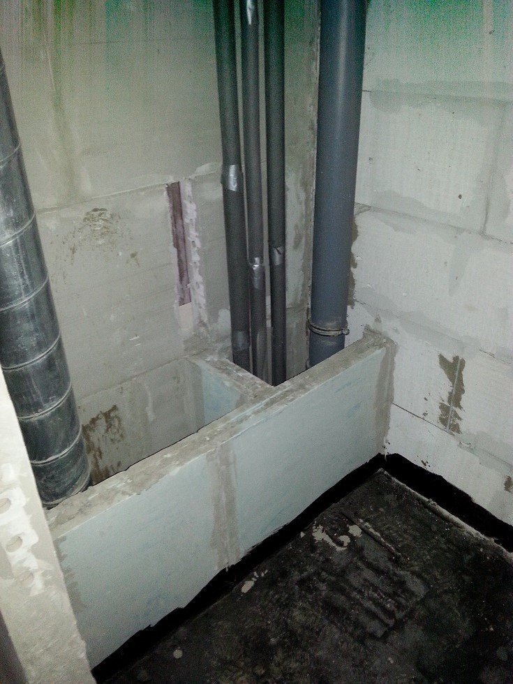

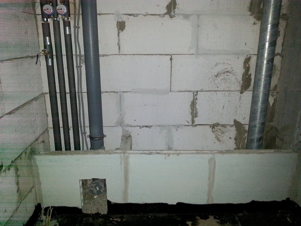

Бетонные "конструкции" в ванной и гардеробной
Подскажите, пожалуйста, что это за бетонные конструкции в ванной и гардеробной? Они убираются при ремонте? Или их, наоборот, надо закрывать?
Когда смотрела другие квартиры в этом ЖК, то такого не видела.
Коммуникации отделены. Закрывать нужно.
  • Effe это нравится
Это Вам повезло что сразу так  сделано, просто зашиваете коммуникации и получаете красивую ванную комнату)зачем же убирать?
всё как надо  :smile:
Можно по бокам трубы закрыть, а в центре нишу оставить и шкаф сделать, туда потом бутылки с моющим, порошки ставить.
Не переживайте, всё нормально у вас. Я вообще не понимаю правда, почему вам сразу не зашили всё и не спрятали, обычно такое не оставляют на виду, но может позже сделают. Если же нет, то просто закрывайте сами. Как и говорили выше, можно придумать множество способов скрыть и при этом оставить в доступности на случай ремонта. Я за нишу!
А разве можно полностью закрывать коммуникации? У меня они частично шкафчиком закрыты, но мы не зашивали.
Нельзя, к ним должен быть свободный доступ. У нас стояк просто покрашен в тон стенам, не более.
Можно, только в случае чего, все развалить придется.
А что, в гардеробной тоже трубы проходят?
