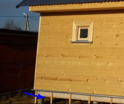

А почему просто не заложить кирпичом? Я думал, все так утепляют.
В моем случае это дорого, трудоемко и есть риски "гуляния" грунта в осенне-зимний период
Просто жесткач какой то. Зачем тогда на столбиках дом строить?
Ну, может быть, от местности зависит, да.
Потому что грунт такой, что только свайный фундамент подойдет. Разве это не очевидно?
Тем более что если грунт, какие кирпичи на глину? Просто обейте чем ни будь по периметру, на что денег не жалко
Для вас грунт и глина - это одно и то же?! Я о глине ничего не писал, не знаю что у человека на участке.
У меня глина, но это не главное. Сваи из-за сроков и бюджета (каркасник на ленточку ставить долго и будет стоить как полдома). А закрыть хочу - потому что полы холодные будут, да и коммуникации из земли в дом пройдут
Ну, тогда наверное это не ваш случай, да.
Я же просто предложил, как вариант. ))
Так я же и не критикую. Тоже такой вариант смотрел - потом опытные объяснили, а жаба только одобрила  :smile:
Так а что сказали? Вообще не стоит так делать?
Сказали, что для моего проекта это дорого и нецелесообразно. То что кирпич будет по земле тоже не комильфо, поскольку сыграет грунт, но как вариант - сделать отсыпку можно, но это уже дополнительные затраты.... Как-то так, поэтому я думаю про вариант сваи-пеноплекс-сайдинг-пена
Тогда понятно, спасибо.
Я думаю, что в таком варианте тоже будет эффект, однозначно.
А пеноплекс и сайдинг между собой как соединять, не пойму?
Да тут даже смысл не в утеплении, мне кажется, слишком громко звучит. Главное сквозняк под домом убрать.
Если глиняный грунт "гуляет", то есть риски, что любое утепление на жестком каркасе "порвет". Может есть какие-то "гибкие" варианты?
Ну какие например? Клеёнкой или мешковиной вы же не закроете.
Ну, это вы утрируете конечно. Я просто спросил, есть же, наверное, какие-то альтернативные варианты.
Не понимаю зачем это делать , теплее особо не будет, лучше полы потолще утеплить, пусть там ветер гуляет, как бонус ничего не сгниет, канализации ничего не будет, ввод воды с греющим кабелем, вокруг дома травка  цветочки.
Однако же, все советуют закрывать этот зазор от пола до земли, где бы я не читал.
Ну может есть смысл если дом высоко от земли, а если приземистый до 0,5 м то я бы не стал ничего делать
Тут соглашусь с вами, да.
В этом случае проще снегом присыпать, как тут кто-то советовал. ))
