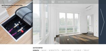

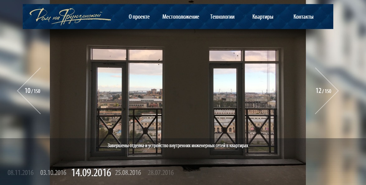

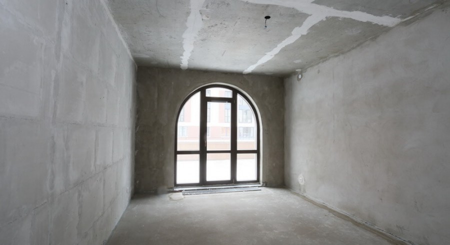

:) Ну вот Вам фоточки с офсайтов, чтобы Вы не искали:)
VEREN PALACE Советская
Неоклассика

Дом на Фрунзенской
Дом на Нижнекаменской
Но, возможно, есть разница, изначально дом строится, подразумевая внутрипольные конвекторы или потом они уже устанавливаются.
