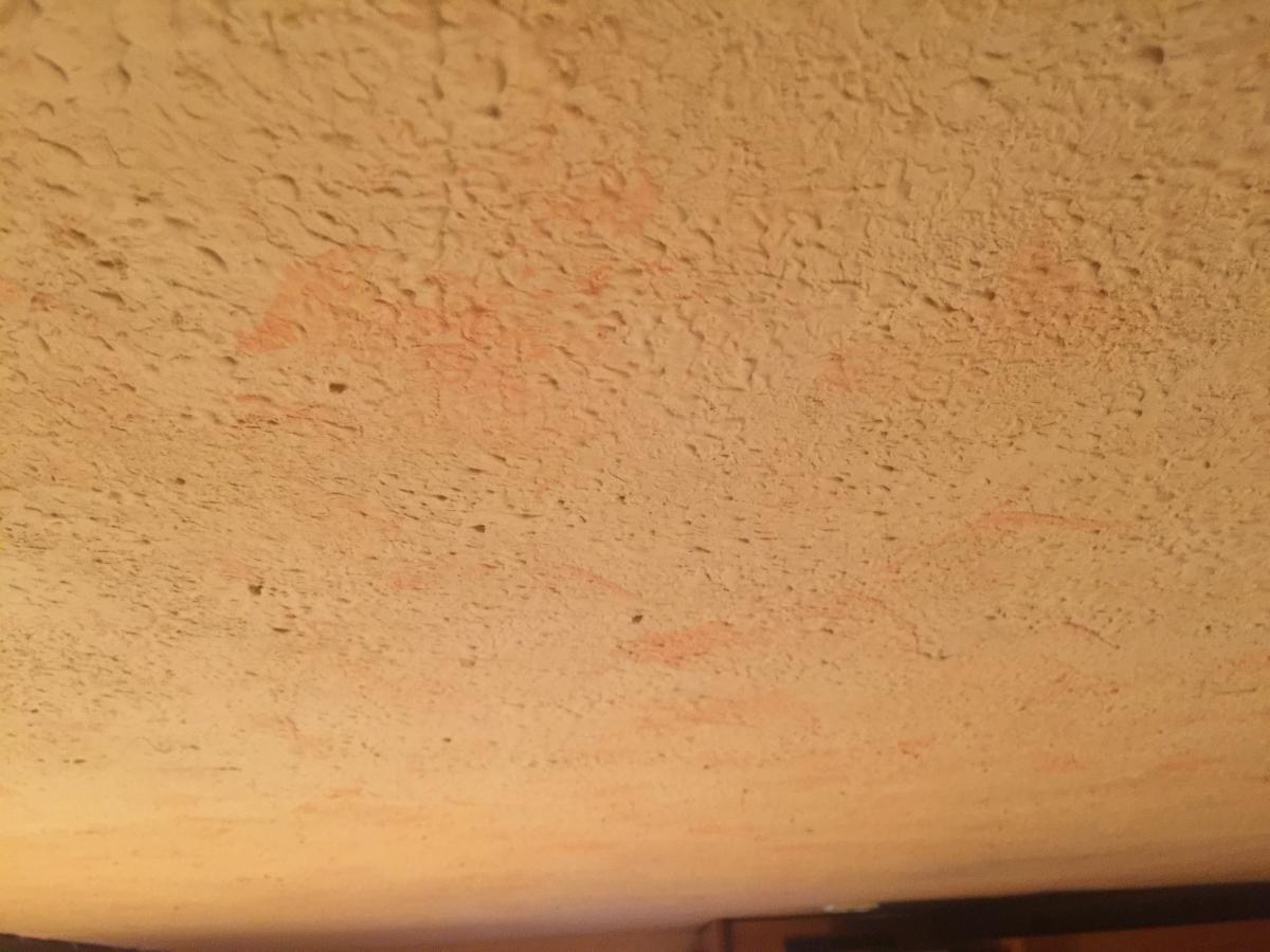

Здравствуйте! Подскажите, пожалуйста?!
В комнате стены сделаны декоративной штукатуркой, бежево-красным цветом. Хочу сменить интерьер, перекрасить стены в серо-белый, примерно. Структуру менять не хочу.
Как правильно это сделать и что для этого потребуется?
И есть пару сколов, как их можно заделать?
Спасибо!

Добрый день. А она воском или лаком не покрывалась?
Насколько помню, нет!
Тогда проще. Берите краску и перекрашивайте. Но сначала нужно белой краской всё закатать, а потом уже в тот цвет, какой хотите, иначе оттенок совсем другой получится. А перед покраской лучше загрунтовать для лучшей агдезии.
Сколы восстанавливать в идеале конечно такой же штукатуркой после грунтования.

Воск придётся зашлифовать, а в идеале счистить полностью. Краска плохо на воск берётся и может не взяться вовсе. Я когда-то пробовал водоэмульсионной матовой крыть, эффект ужасный и она быстро слазить прям начала. Также не редкость, что после покраски полосы ползти могут, прям трещины. Штукатурка не пострадает, а вот краска долго не продержиться. Про разводы я молчу вообще.
Так а воск тяжело снимать и долго ли надо зачищать? Можно так и всю штукатурку спилить, знаете ли.
