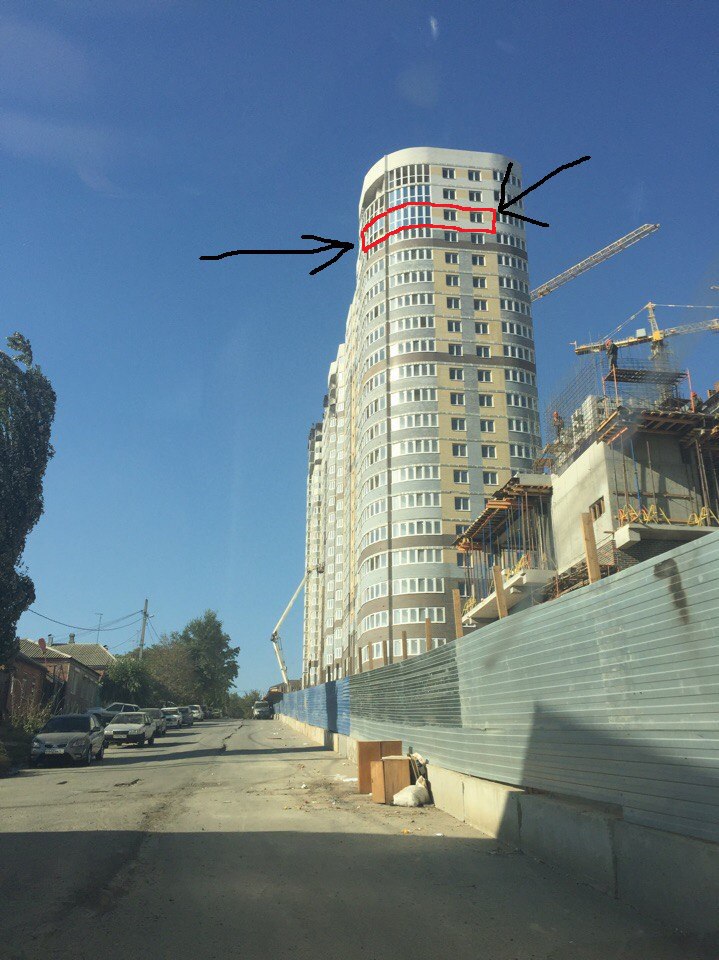

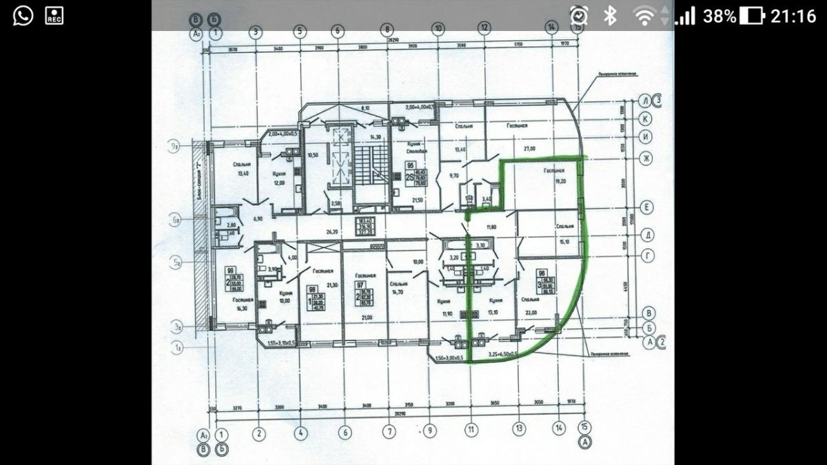

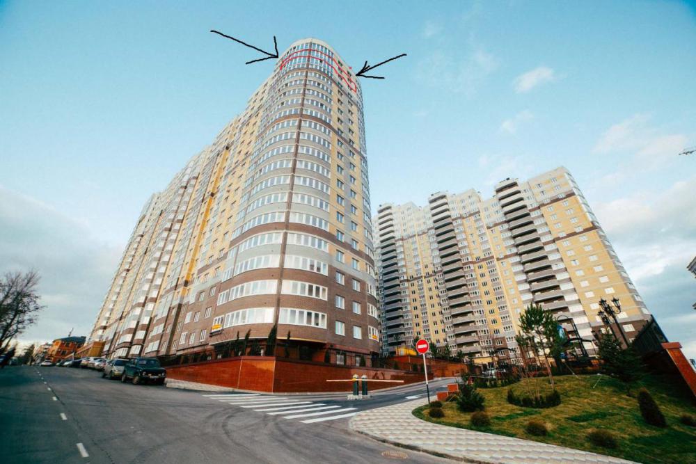

Вопрос по кондиционированию, установе сплит-систем ( нар.блоков (!) и внутренних) !!!! 20-этаж, 23 эт.дома, 80% наружных стен-панорамное полное остекленение, дом-монолит/кирпич. Вопрос : как и где можно установить наружные и внутр.блоки сплит-систем (3-4 внутр.блока на 3-х квартиру) ?? Или же можете предложить другие варианты. Желательно по цене....не бизнес уровня )))) Прикрепелены: фото наружного вида и схема-план квартиры. Спасибо !
Кстати, высота потолка (без финишного пола и потолка)    2,7 м., и фото с южной стороны.

Я бы вам посоветовал в фирму обратиться. Пусть профессионалы приедут и на месте решат.
А у вас уже есть разрешение от УК на монтаж сплит-системы на фасаде?
Без него можно и штраф схлопотать
а как без него жить там задохнуться можно без кондея??

А в доме шахты для кондиционеров не предусмотрены? Можно еще рассмотреть установку наружных блоков на крыше.
С 20 этажа можно выводить на крышу? Не знал, думал только верхние можно так подключать.
Можно конечно, 3 этажа - это не такое уж большое расстояние. А крыша общая, а не верхнего этажа.
На верхних этажах мне кажется ещё терпимо, а вот внизу будет тяжелее дышать. Всё равно можно найти лазейки и установить кондиционер так, что бы это было эстетически приемлемо и не нарушало общую стилистику здания.
Наоборот, чем выше этаж, тем теплее. Самый лучший вариант - крыша. Только нужно знать точное расстояние, скорее всего не всякий кондиционер подойдет.
Если не разрешают нарушать целостность фасада, нет возможности вывести на крышу и нет шахты под кондиционер, то некоторые хитрят и просто использую систему рециркуляции воздуха. Только фильтры придётся менять чаще.
Но вообще я бы через крышу вывел и не переживал, по подъезду вам никто не запретит проводить кондиционер.
А сам застройщик не может предъявить потом, что вы крышу там дырявите или ещё что-то?
