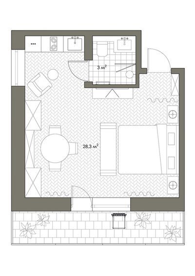

Можно ли согласовать перенос двери из совмещенной ванны с туалетом с выходом на кухню? Как на этом плане?
Следуя логике - можно, мокрые зоны ведь Вы не переносите. Вот только выход из туалета на кухню зачем?
Такое не узаконят.
Наталья, а кто Вам такую чудо-юдо планировку нарисовал: начинающий дизайнер или сами догадались? )  Дверь, выходящую в кухню не узаконят, вход в квартиру на спальную кровать вызывает недоумение, телевизор от кровати  и дивана сбоку (можно глаза  сломать), зачем-то кресло с маленьким/чайным столиком стоит на кухне (причем лицом на унитаз, когда кто-то будет выходить/входить). Кресло почему-то одно, а за обеденным столом - три стула. Надобности и резона в этом кресле со столиком вообще не вижу.

Такое не узаконят.
Из-за чего? Конечно, идея глупая, туалет с выходом в кухню. Только не пойму, почему нельзя?
Анна,
1) по поводу двери с/у, выходящую в кухню. Нельзя. Такой закон.

Проблема в том, что такие проекты есть повсеместно. И некоторые из них настолько дурацкие и не соответсвуют нормам, что должны быть прикрыты на моменте рассмотра. Был у меня случай с желанием вывести дверь с санузла на кухню и даже после цитирования части закона о запрете прямого совмещения кухни и санузла через дверь, заказчики настаивали. И что бы вы думали, им согласовали мой корявый проект с этой триклятой дверью. Но это не правило,а исключение. Я советую все читать поправки и законы по поводу планировок, потому что не редко приходят люди, тыкают в несущую стену и говорят "снести, она мне мешает". Было такое, когда делали одну квартиру из двух, но благо никто не утвердил. Выбирайте планировки хотя бы на 80% подходящие вам по вкусу.
