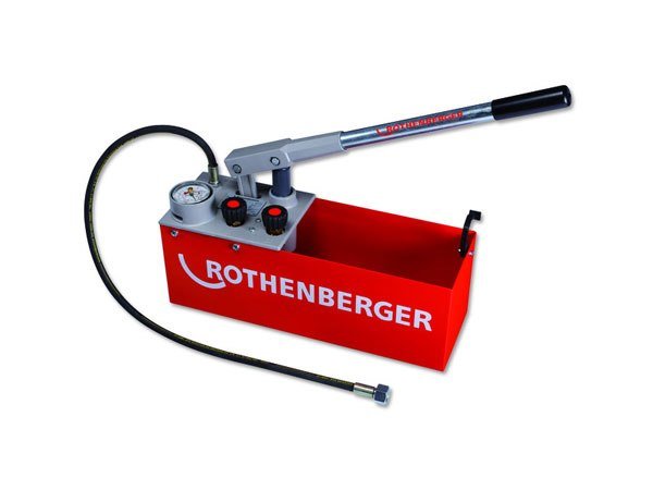

Схема от застройщика плоха тем что:
1) Никто не делал гидравлического испытания (опрессовка давлением на протечку)
